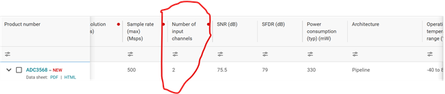

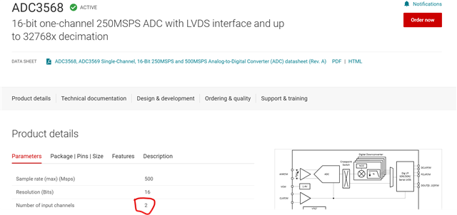

 ADC3568是否支持2个通道?
    大家好、ADC3568是一款单通道器件。 表不正确。 我会让我们的团队知道如何解决。
