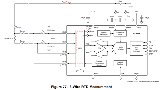

我要配置的是带 ADS1120的3线 RTD。
我有一些问题。
问题1)
当发生短路或开路情况时、 是否可以测量某种温度?
如果是、温度(代码)是多少? 那么是否存在任何风险?
我想确认的是、我 可以在没有 BCS 的情况下检测开路/短路。
问题2)
当使用3线 RTD 启用 BCS 时、是否仅设置以下位?
那么我的理解是开路条件显示满量程代码、而短路条件显示零。
问题3)
该引脚是否禁用了某些关于3线 RTD 的寄存器?
如果您已将3线 RTD 测量更改为 BCS、请告知我。
P.S.
作为一个背景障碍、我正在考虑使用3线 RTD 的接触开关、并检测 ON (短接)和 OFF (开路)。

    感谢您的耐心。  请在下面查看我对您问题的答复:
    Q1) RTD 上的短路或开路不会测量温度。  然而、短路应该产生一个小输出代码、而开路应该产生一个更大的输出代码或者满量程代码。  因此、BCS 将使您能够检测短路或开路 RTD。
    Q2) 是的、您是正确的:
    • 将配置寄存器1 (01h)中的 BCS 位设置为1、以检查 RTD 电路。
    • 开路会产生满量程读数。
    • 短路产生的读数接近零。
    问题3)
    a. 对于3线 RTD、您无需禁用寄存器。 但是、如果使用问题中的图77、请务必设置四个配置寄存器以符合您的设置:
    • 配置寄存器0 (00h)设置 AINP = AIN1、AINN = AIN0、增益符合您的规格并启用 PGA。
    • 配置寄存器1 (01h)可设置数据速率、运行模式、连续转换模式和 BCS。
    • 配置寄存器2 (02h)设置外部基准(REFP0、REFN0)、FIR 滤波器配置和 IDAC 电流。
    • 配置寄存器3 (03h)设置 IDAC1 = AIN2和 IDAC2 = AIN3。
    b. 使用 WREG (0100 rrnn)命令设置配置寄存器1 (01h)中的 BCS。 其中配置寄存器 rr = 01且字节计数 nn = 00。
