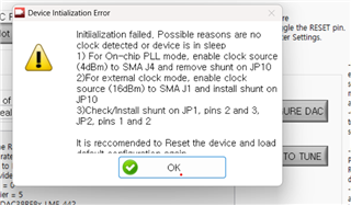

我购买了 DAC38RF82 (TSW14J50)、并使用内部 GUI 时钟对其进行测试、但出现以下错误。 问题是什么?
我已经在电路板上很好地检查了跳线设置、但它并不起作用。
    如果在此 DAC 上使用内部时钟、有时会发生这种情况、因为时钟未配置为正确的速率并且 DAC PLL 未锁定。 可以忽略这一点、但您必须准确知道想要设置时钟的配置、并确保从 LMK 输出到 DAC 的时钟正确无误。 如果您想在没有定制配置的情况下执行板载时钟、请重新检查跳线是否都正确、并分享前面 DAC GUI 页面和4个 LMK04828页面的图像。
