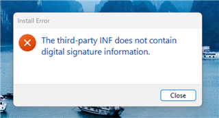

我正在尝试为 AFE49I30EVM 安装 GUI 和驱动程序。 但是、在更新固件时、软件无法检测到我的电路板。
我尝试从安装包中使用 MSP430_CDC.inf 手动更新驱动程序、但遇到以下错误:
"您指定的文件夹不包含适用于您的设备的兼容软件驱动程序。 如果文件夹包含驱动程序、请确保其设计为适用于基于 x64的 Windows 系统。"
我使用的是 Windows 11 x64。 您能帮我解决这个问题吗? 我是否使用了正确的驱动程序?

    我只是尝试直接安装它与  MSP430_CDC.inf ,我得到了下面的错误

    您好 Alireza、
    您是否使用  AFE43I90 EVM 用户指南第2.3节中的安装过程?
    MSP430_CDC.inf 是正确的驱动程序。 将该板连接到计算机并打开设备管理器后、在"端口"下、已经安装了哪些驱动程序(如果有)?  当您打开 EVM 软件时、这些驱动程序是否会发生更改?
