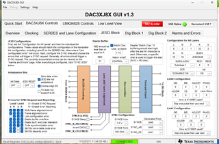

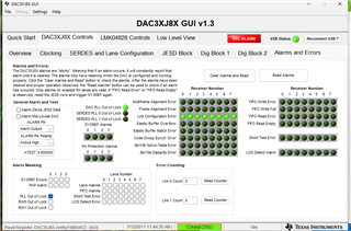

我将 TI_204C IP 与 DAC38J82EVM 配合使用。 我已经检查了 IP 和 DAC EVM 的所有必需通道参数和通道 ID。 这两者之间没有不匹配。 是否有办法解决这些问题?
    尊敬的 Sundarbavan:
    由于它是8b10b 编码、通道极性或通道映射不会阻止链路建立。 那么、我的问题是链路是否建立? 在按下后出现以上错误 清除警报并读取 按钮? 在大多数情况下、链路配置错误并不重要、因为您要控制 DAC 和 FPGA 链路、并应该知道两者都在哪些链路下工作。
    上述错误是在按下清除报警和读取按钮后出现的。 我不明白你说"链接是否出现?"是什么意思。 . 我可以忽略链路配置错误并继续吗?
    我还尝试将示波器连接到其中一个输出以获取输出(我正在从 FPGA 发送正弦波)。 但是、我无法获得任何输出。 是否应 更改任何其他配置以获取输出。
    当我从 GUI 的初始化位打开"Init State"和"JESD reset"时、链路配置警报将熄灭。 这是什么意思?
