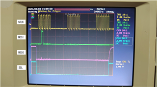

    尊敬的 Brayan:
    感谢您的答复。
    由于没有逻辑分析仪、因此使用示波器测量的结果随附。
    您有什么可以告诉我们的吗?
    柳。
    尊敬的 Yamashita Ryu:
    SSL 是否是 CS 线路?
    此外、您能否告诉我们主 ADC 时钟频率(fCLK)和 SCLK 频率?
    最后、请提供一个原理图、以便我们回顾
    -Bryan

    尊敬的 Yamashita Ryu:
    我回来支持你。 我假设您在读取 ADS131E08上的内部寄存器时仍然遇到 问题、如果问题已经解决、请告诉我。
    根据您的时序、您将向 ADC 发送0x20 00 00 00以读取 ID 寄存器。 如果您的电路和硬件连接正确、该命令应该起作用、您应该能够在 SDO 上的最后一个字节中看到寄存器数据、请参阅下面的时序。
    我注意到您的 MISO 信号随 SSL 信号发生了变化、您能否确认 SSL 是否是 ADC 的/CS 线路? 我不知道该怎么回答。"

    尊敬的 Yamashita Ryu:
    您能否确认时序中的 SSL 是否是连接到 ADC 的/CS 线路?
    在测试时、您是否与除 ADC 之外的其他器件共享 SPI 总线?
    测试时 JP1上是否安装了跳线?
    是否所有 INxN 引脚都通过安装 R12短接至地? 或者将 OFS1信号用于 所有 INxN 引脚?
    对 DGND 和 AVSS 使用不同的接地平面? 我在您的原理图中未看到它们之间存在任何连接。
    500kHz SPI 频率过低、可以将其增加到~6MHz 以进行测试。 可发送到 ADS131E08的最大 SPI 频率是3.3V DVDD 下的20MHz、但请注意、如果 SPI 频率太快、您将必须为寄存器的读取和写入添加延迟。 请参阅数据表中的9.5.3.1发送多字节命令部分。
