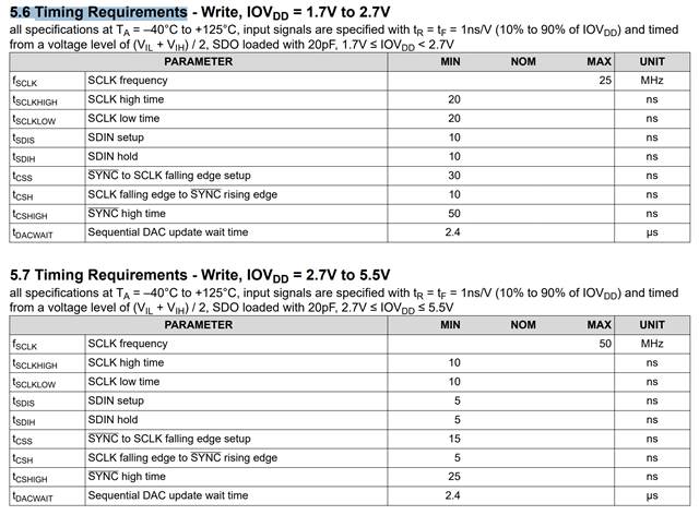

我希望您确认 DACx1401的可用采样率。
我查看了数据表、您介绍了设置时间/压摆率、但并没有这方面的说明。
是否很难披露采样率规格?
BR、

    你好 、龙一
    您可以 从 "5.6 Timing Requirements"部分获取更新速率。 如您所见、顺序更新的等待时间最小为2.4us。 这意味着最大更新速率为1/2.4us >>~415KSPS。
    Sanjay
