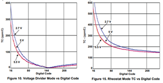

根据 oggetto 中的 quanto riguarda il componente、Non capisco come leggere la specica e ritrovarla sulle curve nel 数据表。
Nel caso reostato、Non si 收敛于132ppm/C°neppure a 0xFFh
nel caso 分压器132ppm/°C lo trovo a per valori molto Bassi del Digital Code.
我对如何阅读 TC 有一些疑问
在规格中、TCR 电阻型温度系数= 132ppm/C°@0x80h
在图 数据代码<0x80h 时、达到分压器132ppm
在图15中、变阻器模式下、同样在0xFFh 处、TC 趋于150ppm (或多或少)
    Stefano、您好!
    在 EC 表中、 变阻器模式的规格为0x80达到132ppm/ °C、分压器模式的规格为0x80达到12ppm/°C。 两个图均反映了这一点。 您的问题是什么?
