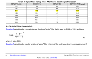

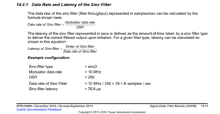

大家好、我有一个关于 ADS131M08的稳定时间的问题。 到目前为止、我已在 DSP TMS320F28379D 上使用了 sinc 滤波器。 在 DSP 的 TRM 中、您可以找到两个基本公式。
f_data = f_mod/OSR
t_settle = 1/f_data*(sinc 滤波器的阶数)
我想将 ADS131M08与8.912MHz 配合使用。 这将产生4.096MHz 的调制器频率。 OSR 应为512、因此数据速率为8kHz。 此 OSR 使用了 sinc3滤波器路径、因此我预计稳定时间为3*(1/f_data)= 375µs。 但根据表8-3、稳定时间为1624 * t_CLKIN= 198µs。
这种差异的原因是什么?
非常感谢
Ralf
    尊敬的 Ralf:
    sinc3滤波器需要3次转换、才能根据第一个图像中显示的公式为正常运行提供稳定的数据、但 ADS131M08数据表中的表8-3显示了数字滤波器在上电、重新同步或其他事件发生后的启动时间。
    BR、
    戴尔

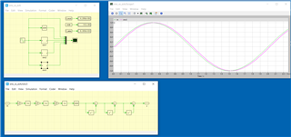

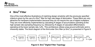

    非常感谢您提供的信息。 我还有一个关于使用 sinc3滤波器的问题。 我们需要在计量应用中使用 ADS131M08。 在这些应用中、我们需要 sinc3滤波器来实现电压和电流的分辨率。 另一方面、此类滤波器会导致测量路径出现延迟。 以下仿真显示了如何使用 sinc3滤波器测量正弦波。
    sinc3滤波器的模型对应于 TI 文档 SBAA094中的模型、仅在连续域中实现了前三个积分器级。 "´、"这是没有道理的。
    例如、如果您想要测量有功功率、则需要在不同测量路径中测量的电压和电流信号。 如果其中一个路径出现延迟、则会导致计算出现误差。
    这是否意味着必须在电压和电流测量路径中使用相同的 SINC 滤波器和相同的 OSR?
    Ralf
