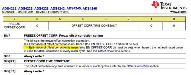

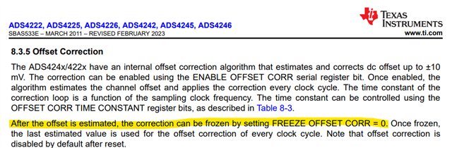

问题1:
数据表第58页介绍了"估算偏移后、可以通过设置冻结偏移校正= 0来冻结校正。"
不过、数据表第78页描述了" 1 =失调电压校正的估算被冻结(EN 失调电压校正位必须设置);冻结时、最后一个估算值用于每个时钟周期的失调电压校正。"。
哪项正确?

    尊敬的 Koshi-San,
    很抱歉耽误您的时间、我正在检查设计:
    要冻结偏移校正、应将该位设置为1。
    因此、正确的描述是:
    "估算偏移后、可以通过设置冻结偏移校正=来冻结校正 1. "
    我们将在数据表中纠正该误差。
