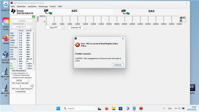

但这里是我的问题开始的地方。 启动 HSDC Pro 时、显示第一个错误:
我已尝试从官方网站安装不同版本的 LabVIEW 运行时,但我无法解决此错误。 :(但如果我按"继续",软件会按预期执行接下来的步骤。 TSW1400可以成功识别、程序意识到没有固件、我可以在下拉菜单中找到 AFE5818固件、上传固件后、HMC-DAQ GUI 成功打开。 但是、我的 TSW1400上的非 LED0-LED7亮起、我将其解读为一个不良符号...:

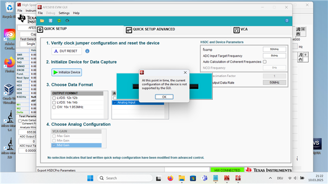

如果我想通过 GUI 继续初始化器件、我收到一条错误消息:GUI 不支持器件的当前配置-->我想固件从未安装过、或者以损坏的方式安装过(?)
此外、按下 OK 后会立即弹出第二条错误消息、说明以下内容:
(在指定的寄存器处发生错误5001或在寄存器映射树中找不到块。
来源:主引擎-识别寄存器 详细信息。\n 此错误代码未定义。 由于多种原因、可能会发生未定义的错误。 例如、没有人提供代码的描述、或者您可能将非错误代码的数字连接到错误代码输入。此外、可能会发生未定义的错误代码、因为错误与第三方对象(如操作系统或 ActiveX)相关。 对于这些第三方错误、您可以通过在 Web 上搜索错误代码(5001)或其十六进制表示(0x00001389)来获取错误说明。
这是否可能与打开 HSDC Pro 时出现的初始错误相关? 它是否真正与 LabVIEW 有关? 或者这可能是硬件问题吗?
