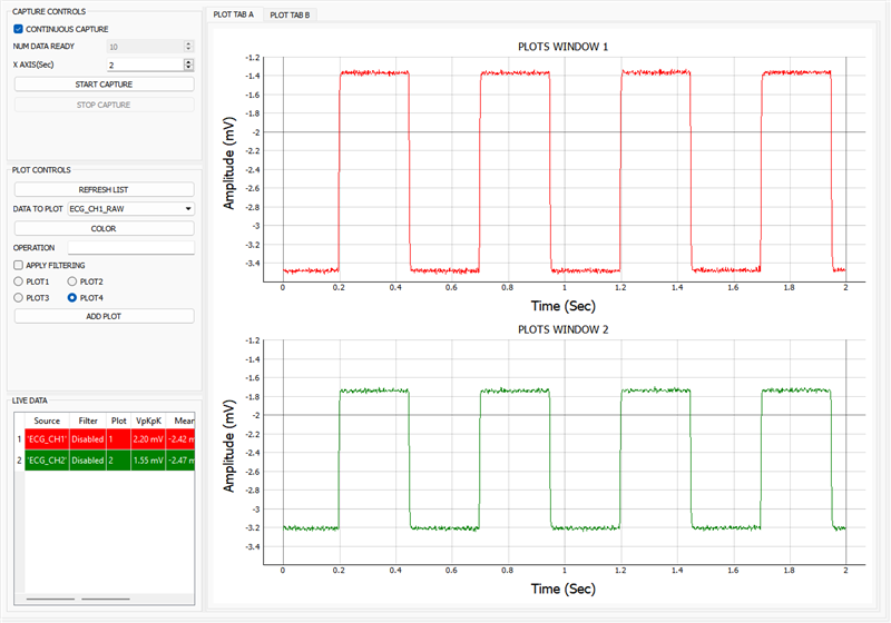

我使用 AFE4960 EVM 绘制了2Hz、1mV 方波。
通道1显示了2.16mV 的峰峰值电压、而通道2显示了1.49mV。
该固件被设置为"2-ECG 模式、其中 ECG_INA_GAIN=1和 BIOZ_INA_GAIN=0、两者都对应于增益2。
假设输入电压为1mV、预期输出应为2mV。 通道1几乎与此一致、但通道2不一致。 如果我的理解是正确的、那么两个渠道应该是一样的。 这种差异可能是什么原因造成的?

    尊敬的 Dhivin:
    感谢您的耐心。
    我用 medSim 300B 测试了你的系统。 Medsim 300B 按不同的值缩放每个 ECG 导联。 在操作手册中:
    当我使用 medSim 300B 测试您的设置时、我得到的结果与您所做的结果相同:
    当我用函数发生器测试您的设置时(Vpp = 2mV、低至发生器会运行的低值)、我在两个通道上得到了相同的波形。
    Payton
    尊敬的 Payton:
    感谢您的更新。 您能解释一下函数发生器和导联之间的连接是如何进行的吗?
    尊敬的 Dhivin:
    由于仿真器通过将 RA/LA/LL 连接到指定的 EX 引脚来测量测试信号、因此我将所有内容手动连接到 J11上用于这些引脚的外部连接器。 函数发生器的输出被发送到引脚 EX1和 EX3 (分别对应于 LA 和 LL)、这两个引脚被短接、同时地被连接到 EX2 (对应于 RA)和地。 我还使用 连接到 EX1和 EX3的第二个单独、相同的波形测试了系统、而不会短接这些引脚。
