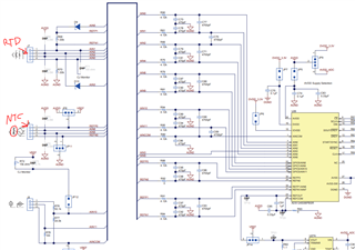

 一个 ADS114S08是否可用于读取 RTD 和 NTC 型温度传感器?
    嗨、Mickey Aslam、
    可以、ADS114S08可用于读取 NTC 和 RTD
    有关如何实现此功能的更多信息、请参阅 ADS114S08EVM
    -Bryan
    是否有在线仿真工具可用于设计 和仿真电路。 是否有12至16位的类似 ADC?
    嗨、Mickey Aslam、
    您无法使用 EVM 开始设计是否有任何原因? 我们已经为您完成了一项工作、您可以获取电路板并测试各种电路(RTD 和 NTC)、然后 如果 EVM 满足您的需求、您可以复制设计文件。 我不知道仿真将如何比获取物理板并自行测试更能为您提供帮助
    ADS114S08是16位 ADC
    -Bryan
