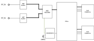

    我正在做的是接收无线电信号、使用 ASDC3660将其采集到 FPGA 中、然后使用解调音频对其进行评估。 我想确认 ADC 设置是否有问题。
    Miyahara

    我已经介绍了这里的 ADC 设置、将 FPGA 输入的数字数据导入到 MATLAB、然后在它正常以及是 NG 时执行 FFT、发现没有区别。
    我将在最后做更多的分析
    当前块如下所示。
    我想知道 ADC 中的配置数据集是否有问题、因此请进行回应。
    贝斯塔基特
    Miyahara

    请帮助我理解您上面的句子中的这一部分"...当它是 NG 时、发现..." NG 是什么意思?
    您的方框图没有问题。 如果您可以分享放大器和 ADC 原理图部分、我可以指导您放大器是否设置正确。
    我假设您要将放大器直流耦合到 ADC? 因此、正确设置放大器来执行该操作非常重要、否则、您可能会遇到很差的 FFT 数据。

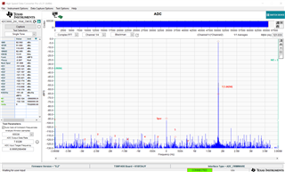

    尊敬的 Miyahra-San:
    附加的是适用于您的模式的正确配置。 我已经 通过在 Fin = 9MHz 的情况下进行采集验证了此配置、如下所示。 在30分钟的时间里、我花了大约20次捕获、但我没有看到性能下降。
    e2e.ti.com/.../ADC3660_5F00_16Bit_5F00_2W_5F00_Complex_5F00_Dec8.txt
