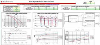

我正在评估 Σ-Δ 调制器 IC AMC1035以供潜在使用。 要求澄清整个电路在给定 OSR=16的 ENOB 和 SINC3滤波器的预期性能。
整个电路:我想使用 F28388S 处理器中的 SDFM 接口(比较器滤波器单元)来滤除来自 AMC1035的调制位流。
我发现 AMC1035数据表和 F28388S 用户手册的 ENOB 功能不一致。
AMC1035数据表中的图46显示、当 OSR=16时、使用 SINC3滤波器时、我们预计 ENOB 为~7.5。
F28388S 用户手册中 的表28-7显示、当 OSR=16时、使用 SINC3滤波器时、预计可获得12 ENOB。
我可能对两个规格表中的任何一个存在误解、感谢您提供您可以提供的任何信息。
- Josh
    尊敬的 Josh:
    AMC1035数据表是正确的。  我们还有一个工具、您可能认为它对于确定您需要如何配置数字滤波器非常有用-您可以在此处找到: Σ-Δ 调制器 滤波器计算器许多人将并行使用两个滤波器块-一个用于通过更高 OSR 进行控制、另一个用于针对过压/过流情况提供更快(低分辨率)的保护环路。
