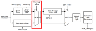

我们将 ADS131M08用于新工程、但存在一些问题:
1.请提供  我们无法在数据表中搜索的 ADC 转换时间说明;
2. SPI 读取/写入 时间序列、以下表示我们需要 在下一个 周期对所有数据和响应进行采样? 第一个 响应是 状态数据?
3.上电没问题,现在我们只使用复位而不上电,寄存器无法写入,但寄存器复位为 默认值(采样率为4K),所以请说明为什么?
    尊敬的张亮:
    请参阅以下答案:
    1.这是一个 delta-sigma ADC、它与您想到的 SAR ADC 大不相同。  Δ-Σ 是一个过采样转换器、以调制器速率对输入进行采样。  Δ-Σ 转换器的主要内部单元是调制器和数字/抽取滤波器。  调制器以非常高的速率将输入信号采样为1位流。 然后、该滤波器会获取这个采样数据并将其转换为高分辨率、较慢的数字代码。 输出数据速率由调制器频率和 OSR (过采样率)决定。
    2.可以看到突出显示的时序、必须在同一帧/周期内读出所有通道的数据。 否则、您将丢失数据、数据将被新的转换数据覆盖。 有、第一个字是状态数据。
    3.您能告诉我您不能写入哪个寄存器吗? 请提供 SPI 时序、包括 SCLK、/CS、DIN、DOUT 和/DRDY 信号、以便帮助您进行调试。
