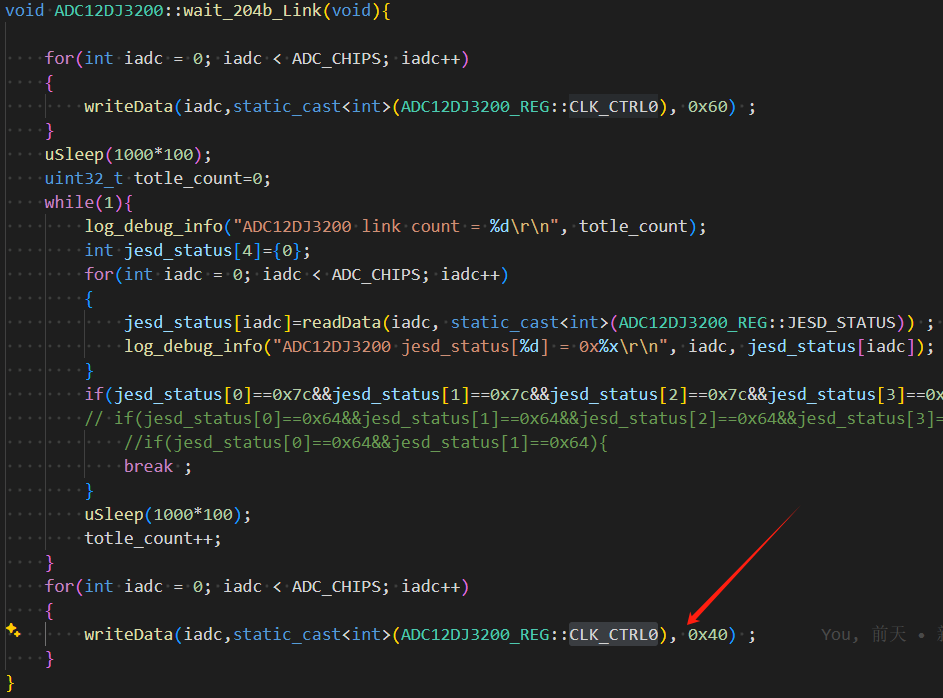

我的客户正在评估 ADC12DJ3200、他们想知道 在 成功建立 JESD204B 连接后 SYSREF 是否可以设置为0V 或让其悬空? 感谢您的答复。

    它们可以让 sysref 在对齐后浮动共模。 但在关闭 sysref 信号之前、他们应该禁用 sysref 处理和 sysref 接收子系统。

    客户发现当  成功建立 JESD204B 连接并禁用接收器后、传输不同步。 是否正常? 谢谢。
    Ryker
    Eric、您好!
    当研发添加以下代码时(因为箭头指向)、传输不同步、当他们删除以下代码时、传输可以同步。 请帮助确认是否正常。 谢谢。
    Ryker

    它们为什么只关闭 sysref 接收器、而不关闭 sysref 处理。 为了正确地停止器件处理 sysref、这两个文件必须被关闭。

    R&D 表示他们尝试了以下代码(0x40→ 0x00 )关闭 sysref 接收器和 sysref 处理、但传输仍然不同步您能否提供示例代码来关闭 sysref 接收器+ sysref 处理并保持204b 传输同步?

    我没有任何示例代码、但他们只需要遵循数据表中规定的流程。 因此、要打开 ysyref 子系统、您先启用 SYSREF_RECV、然后禁用 SYSREF_PROC、所做的一切就是反向执行。 另外请注意、他们不应在关闭 SYSREF 源之前禁用 ADC 上的 sysref 子系统、因为 sysref 源中的任何干扰都会导致重新校准。
