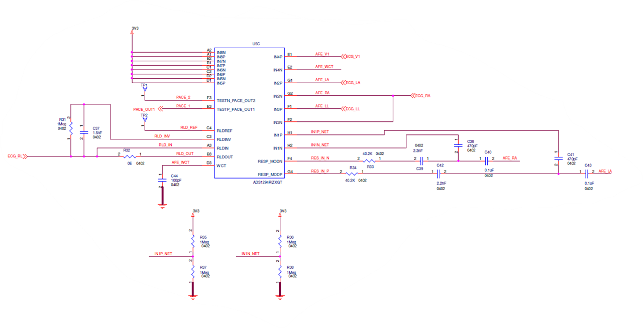

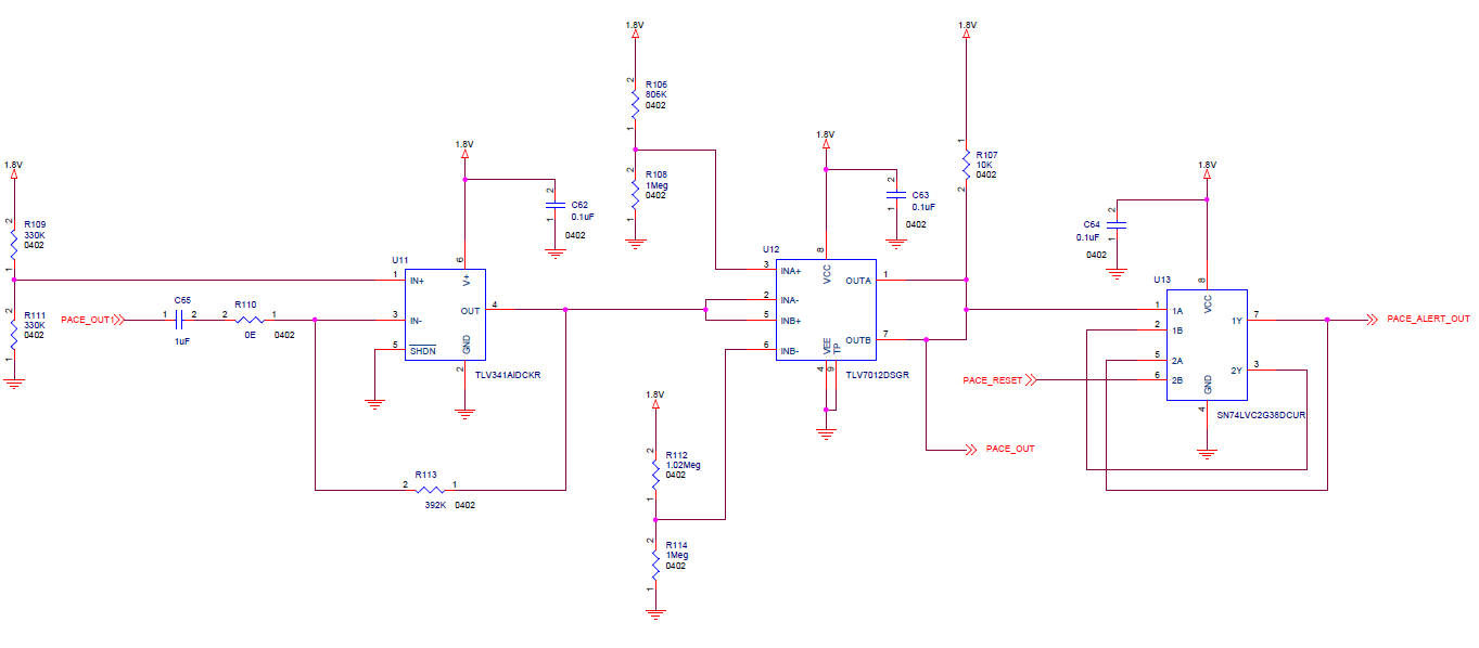

这是我们在定制设计中实施的电路、以根据应用手册检测起搏信号检测
https://www.ti.com/lit/ug/slau511/slau511.pdf?ts = 1743137551222&ref_url=https%253A%252F%252Fwww.google.com%252F
(PACE_ALERT_OUT 处的输出始终为零)我们使用 Whaleteq 心电图4.0模拟器来提供起搏输入。
1) 1)我们是否必须对电路进行任何更改、而不是按照应用手册进行更改?
2) 2)或者这是正确的 评估方式吗?
    您好 Nivethitha、
    您可能必须监控 U11引脚4处的电压输出并 相应地调整连接到 U12引脚3和6的电压阈值、以捕捉所需的起搏脉冲。
    Ryan
