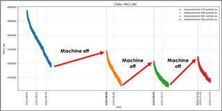

大家好! 我正在使用两个 ADS1235 ADC (特别是 ADS1235QWRHMRQ)进行一个项目、使用应变仪监测钢制物体的变形。 尽管采用了简单直接的设计方法、但仍然存在显著的测量不一致、我会寻求帮助来找出根本原因。

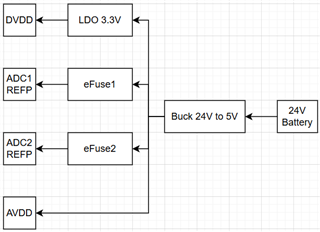

下面是我们器件的方框图:

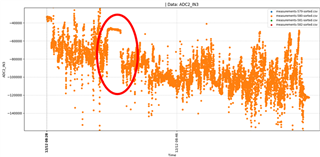

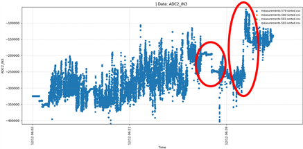

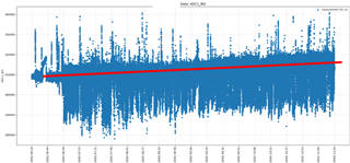

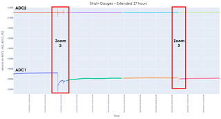

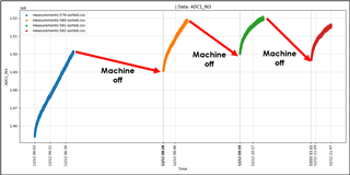

当我们在机器上安装系统时、我们注意到测量结果不一致。 例如:
  • 阶跃变化:ADC 测量突然跳变—请参阅图像。
  • 漂移:随时间变化的明显正漂移或负漂移(例如、在4小时的周期内大约有20000 ADC 电平)。

机械隔离
为了消除机械影响、将器件放置在机器上、而无需将传感器焊接到任何结构。 结果仍然显示出陡峭的漂移(正或负)、并在下电上电时发生变化:

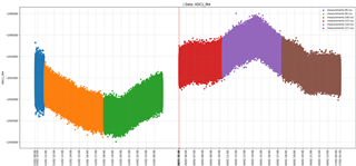

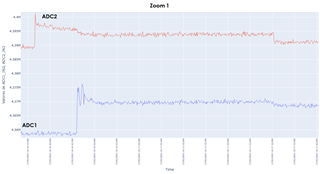

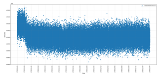

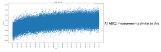

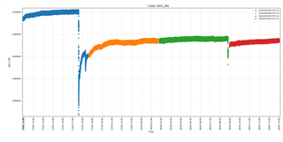

我们在实验室进行了长时间测试、以检查器件在受控环境(温度和电源)下的行为。 这是不同 ADC 的结果:
这是紫色区域的特写(持续时间约为4:30小时)。 在2小时内似乎有600个 ADC 级别的噪声和1000个级别的漂移:

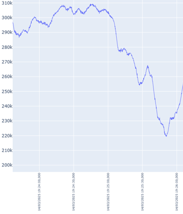

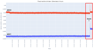

我使用评估板测量了测量仪表、以检查是与我们设计的 PCB 还是与传感器有关。 这是设置的照片:

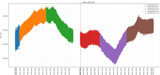

这是结果、并 放大了一个2分钟的窗口。 大约有100K ADC 电平的变化:
电阻器进行 PCB 测量

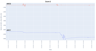

使用标准电阻器构建的惠斯通电桥经过测试、可将 PCB 性能与应变计的性能分开。 这是设置的照片:

    这是器件电源的方框图:
    我确保对两个 ADC 将基准配置(REF)寄存器(地址= 06h)配置为 REFP0。

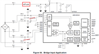

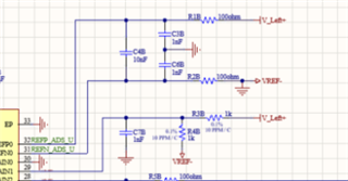

    您能否提供原理图?
    原理图如下:

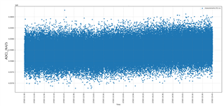

    我在实验室中又进行了一项4小时的测试、以观察器件在受控环境(无机械菌株、空调温度受控且实验室电源稳定)下的行为。 这次我将转换开始延迟设置为67 µs 而不是0 µs、正如您建议的那样。
    两个 ADC 仍然表现出漂移、一个大约有5000个 ADC 电平、另一个大约有1000个 ADC 电平。 我开始怀疑这是因为我们的传感器对温漂非常敏感、因为应变计以安装在 PCB 上的分压器(包含两个1 kΩ 电阻器)为基准。

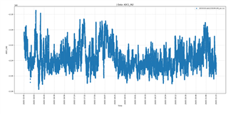

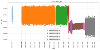

    我使用固定电阻分压器执行了另一个4小时的测试(请参阅方框图)、并将转换启动延迟设置为67 µs。
    其中一个 ADC 表现出轻微的正漂移、而另一个 ADC 表现出测量值的阶跃变化、这种变化偶尔出现在随机位置。 我仍无法确定此行为的原因。

    传感器似乎在您的系统中增加了误差、而您只是测量电阻分压器的图形看起来更加清晰(您是否可以在所有图中使用相同的单位? 有些则以 y 轴表示伏特、有些则以代码表示、如果它们完全相同、则比较会更容易。 代码应该没有问题)
    您能向我解释一下您的参考电路吗? 原理图显示了 REFP0和 REFN0上真正的比例基准、其中电桥激励电压直接用作 ADC 基准电压。 但是、我不确定 VREF-网络是什么、因为它看起来是接地的。
    然而、您说您要使用电阻分压器作为参考、我假设这是下图底部所示的情况。 我不清楚为什么要使用电阻分压器而不是比例基准、或者为什么要同时使用这两者。 是这些匹配的电阻器、还是仅仅两个分立式组件?
    -Bryan
    你(们)好、Bryan
    [报价 userid="204916" url="~/support/data-converters-group/data-converters/f/data-converters-forum/1492482/ads1235-inconsistent-measurement-drift-and-step-changes-in-strain-gauge-system/5738143 #5738143"]似乎传感器给您的系统增加了一个误差、您只是测量电阻分压器的图形看起来更加清晰(然而、您能在所有图形中使用相同的单位吗? 有些则以 y 轴表示伏特、有些则以代码表示、如果它们完全相同、则比较会更容易。 代码应该没有问题)
    它们具有相同的单位—代码。 问题在于、使用传感器的测量值范围大约为100K 到300K 代码、 而使用电阻器的测量值大约为数百万个代码。 为了提高可读性、可通过应用1e6因子(如图左上角所示)对后一张图进行缩放。 我意识到字体非常小、下次我会将其变大、以提高清晰度。
    您能向我解释一下您的基准电路吗? 原理图显示了 REFP0和 REFN0上真正的比例基准、其中电桥激励电压直接用作 ADC 基准电压。 但我不确定 VREF-网络是什么、因为它似乎是接地的。
    我 的设计基于 ADS1235数据表中的典型应用电路。 在我的实现中、EXC+和 SEN+是相同的导线(一个 ADC 标记为 V_left+、另一个 ADC 标记为 V_right+)。 每个传感器都通过电子保险丝供电、因此有2条 EXC+线路(V_left+和 V_right+)。 同样、EXC-和 SEN-是同一根导线、并在 PCB 处接地。
    我 选择此设计是为了简化布线 、并通过使用更小的连接器和更少的导线来降低成本、因为每个 PCB 测量2个传感器。 我假设这将伴随以下权衡:
    1.  测量中的噪声增加: 不过、根据现场数据、测量的变形会 明显  大于噪声、 增加的噪声是可接受的。
    2. 电缆上的压降:我预计该压降会很小且稳定。 它引入的任何偏移都可以在  运行开始时进行校准。  我讲这个可能不对、但我不明白这可能与我观察到的阶跃变化或漂移问题有何关系、尤其是阶跃变化、在使用非常短的接线测量固定电阻分压器时也会出现阶跃变化。
    [报价 userid="204916" url="~/support/data-converters-group/data-converters/f/data-converters-forum/1492482/ads1235-inconsistent-measurement-drift-and-step-changes-in-strain-gauge-system/5738143 #5738143"]但是、您刚才提到您使用的是电阻分压器作为参考、我想这是下图底部显示的一个示例。 我不清楚为什么要使用电阻分压器而不是比例基准、或者为什么要同时使用这两者。 这些匹配的电阻器还是两个分立式组件?
    您是对的、它是您所连接的图像中显示的电阻分压器。 它们是2 个容差为0.1%的分立式电阻器 、但您认为使用匹配的电阻器可以提高性能。
    我们之所以使用电阻分压器、是因为我们测量的变形比较复杂、我们需要单独评估每个应变仪的变形情况。 我的测量值还不是比例式的吗? 电阻分压器和应变计都形成惠斯通电桥、只是每个相邻的臂位于不同的位置、但它们由相同的源激励。

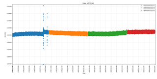

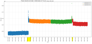

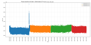

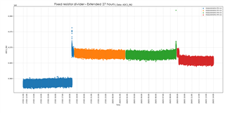

    更新:我离开了昨天开始运行的最后一个测试(固定电阻器、更改了延迟)、现在我只是处理新 数据。
    固定电阻分压器:
    两个 ADC 上的阶跃变化不会同时发生。

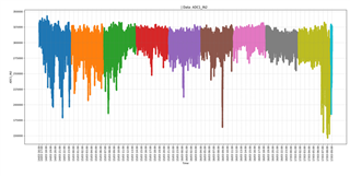

    以下是每个 ADC 的27小时测试结果、其中没有显示测量漂移、但显示许多阶跃变化:

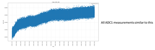

    开始转换延迟增加的电量监测计:
    这里是每个 ADC 的27小时测试结果。  我将仅显示 每个 ADC 一个输入、因为对于同一 ADC、其余输入会显示类似的结果。
    -Edgar

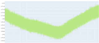

    我在这里没有任何有意义的东西。 这似乎不是 ADC 的问题、在固定电阻分压器情况下、似乎>99%的读数是正确的。 我猜是导致阶跃变化的事件是外部的
    我想说的是、 在"固定电阻分压器"情况下获得的平均漂移大约为2000 和10000个代码(分别为 ADC1和 ADC2)。 当 VREF = 5V 且增益= 128时、LSB 大小为4.66nV。 因此这分别变化了9.3uV 或46.6uV。 如您所见、此处的信号不是很大、但通过 ADC 很明显
    我亦普遍观察到、这些显著的阶跃变化发生的时间、正好在一天结束时(下午六时)和一天开始时(上午九时)。 不确定是否存在任何关联、可能是在人们离开/进入时打开/关闭车门、造成振动? 处于这些低级别时、您可以点击电路板所在的表/表面、然后看到输出有细微变化。 我想知道该行为的时间是否可重复?
    -Bryan
