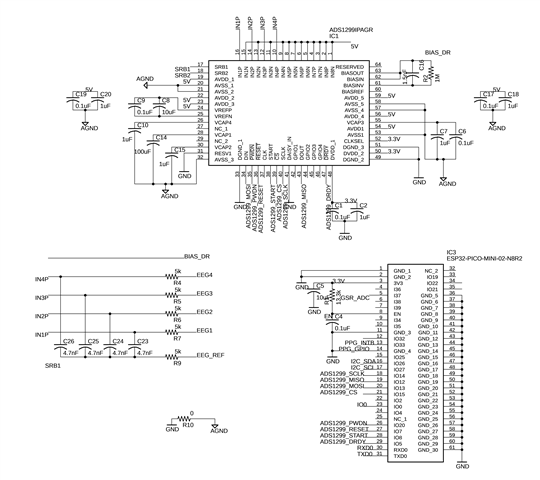

[参考译文] ADS1299:使用 ESP32进行4通道单端测量的原理图审阅

您能否帮助查看此原理图、了解如何将单端 ADS1299连接到用于4通道 EMG 测量的 ESP32-pico? 它将由3.7V 锂电池供电、而3.3V 将使用电压稳压器生成、而5V 将使用电荷泵生成。 我们都在尝试尽可能降低占用空间。

    原理图连接看起来正常。 我将避免使用电荷泵或任何开关稳压器作为模拟电源。 这会影响 ADC 的噪声性能。 最好将电源升压到~5.5V、然后使用 LDO 调节更干净的5V AVDD 电源。
    有关组件选择和 PCB 布局的更多指南、请参阅 ADS1299数据表和 EVM 用户指南。
