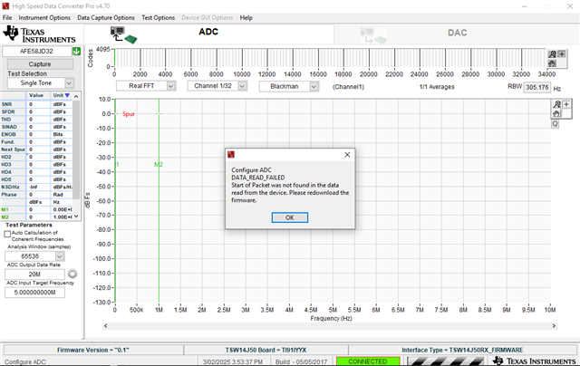

根据第13页的第4.2节中标题为"slou487"的文档、我将尝试使用 Agilent E8251A 信号发生器为 J56提供160MHz、+13dBm 时钟。  根据文档(即 TSW14J50)、D3熄灭、D4应该开始闪烁(这在我这边没有发生)、我收到附件中显示的错误。
    您使用的是 TSW14J50。 这意味着设备输出需要处于 JESD 模式。 但在配置(选择数据格式)部分,您选择了 LVDS 12X 12B。 需要将其更改为 JESD。

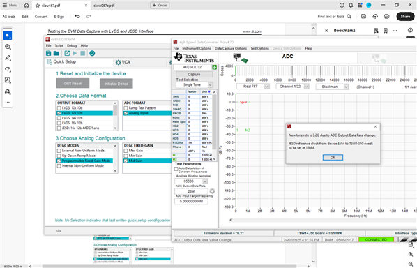

    尊敬的 Sachin:
    抱歉、图像中存在混淆。 我对 TSW14j50使用 JESD 模式。
    当我根据文档"slou487 4.2.2 - 5. "弹出一个窗口、如随附图像所示、其中显示"从器件 EVM 到 TSW14J50的 JESD 参考时钟需要设置为160M"-此160M 与 "slou487 4.2.2 - 1. "? 如果是这种情况、我将在 J56上提供160MHz +13dBm 的正弦信号、并获得下图所示的误差:
    如果我需要在 J56处放置一个方波而不是正弦波、请告诉我。
    此外、如"slou487 4.2.2 -  6"所述、TSW14J50中的 D4 LED 闪烁。 但是、D3未关断(表明 SYNC 问题)。  在要同步的两个电路板中、我应该连接哪些特定点?
