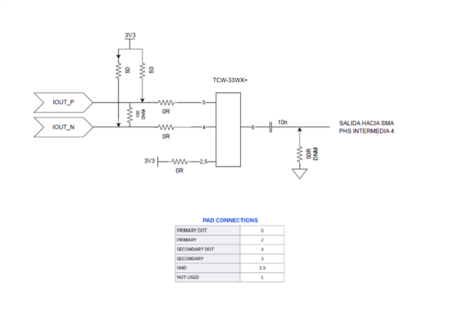

我正在使用 DAC5670-SP、并且要处理 IOUT_N 和 IOUT_P 引脚上的输出电压。
在数据表中、指出我们必须通过一个电阻器将输出引脚上拉至 AVDD。 要获得这些引脚上的电压、我们有以下公式(假设 Ibias 的20mA):
VOUTN = 3.3V– 0 mA× 50 Ω= 3.3V (6)
VOUTP = 3.3V– 20 mA× 50 Ω= 2.3V (7)
VDIFF = VOUTN–VOUTP = 1V
我的怀疑与输出电压兼容性相关、即:AVDD+0、5/-0,5伏特。 AVDD = 3、3V。 那么、下限和上限分别是2、8V 和3、8V? (以接地为基准)
    另外、我将使用 Mini-Circuits 的 TCM2-33WX+ Balun、因此我将尝试确定如何进行 Propper 连接。

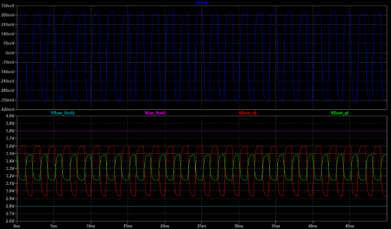

    另外、我进行了仿真、但是没有根据公式得到电压:
    任何帮助都将被接受。
    尊敬的  Alejandro:
    是的、按照数据表、这个值在 DAC 的输出依从范围内。。。
    Rob
