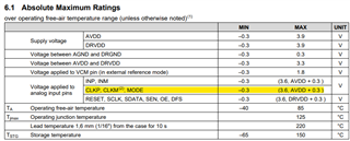

  • 根据数据表、CLKP 的绝对最小电压为-0.3V。
  • 由于我的时钟信号是交流耦合的、因此它以0V 为中心、这意味着它不可避免地超过-0.3V 限值。

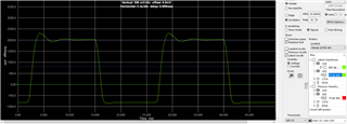

  • 我使用 HyperLynx 模拟了接收到的信号、看起来像这样:
      可以看到、它超过了-0.3V 的限值。

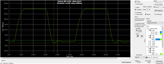

我假设-0.3V 限值是由于 VCM = 1.5V 的内部5kΩ 上拉电阻造成的。 因此、我重复了仿真、现在包括该上拉电阻的影响:

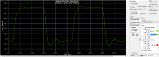

正如预期的那样、信号现在以1.5V 为中心、但仍超出了-0.3V 限制。 为了使信号保持在指定范围内、我发现需要一个最小串联电阻250Ω:
但是、添加这样的大串联电阻会降低压摆率、进而增加抖动、可能影响 ADC 性能。

  1. CLKP 的-0.3V 限制有多严格? 鉴于交流耦合本身会导致电压偏移超过该限值、该规格是否意味着是绝对限制?

    对于#1&3、请遵循数据表中的建议、否则我们不能保证器件正常运行。
    对于#2、请使用 HSMS-2812 (或类似工具)削波进入 ADC 的时钟信号、这实际上会增加压摆率。

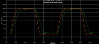

    您能否回顾一下我的仿真并告诉我您是否发现了任何问题或潜在错误?
    芯片上的 CLKP 仿真:快速(红色)、典型(黄色)和慢速(绿色)模式。

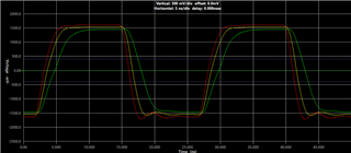

    芯片上的差分 CLKP-CLKM 仿真、快速(红色)、典型值(黄色)和慢速(绿色):
