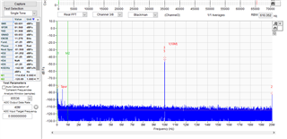

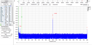

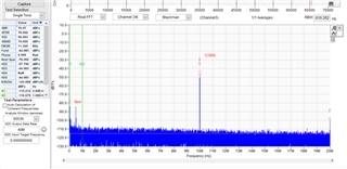

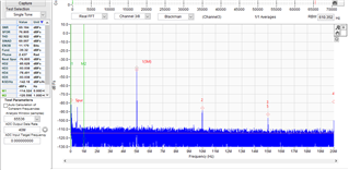

    您好、
    EXP 设置:
    时钟- 40MHz
    LNA -18、PGA - 24、DTGC 已启用--30dB
    输入信号来自信号源- 40dBm
    请查看随附的波形:
    1) 15 MHz 的输入- 5MHz - LPF
    基金计量:-39.1 dBFS
    2) 30 MHz 的输入- 5MHz - LPF
    基金计量:-38.6 dBFS
    3)  15 MHz 的输入- 10MHz - LPF
    计量基金:-41.1 dBFS
    4)输入- 10MHz - 30 MHz 的 LPF
    计量基金:-38.9 dBFS
    5) 10MHz 的输入- 10MHz LPF
    基金计量:--44.1 dBFS
    结论:在30MHz LPF 角我看不到5MHz 与10MHz 信号之间的增益差异。
    如果您的 LPF 位于10 MHz、则在5MHz 和10 MHz 信号之间-增益变化~5dB。
