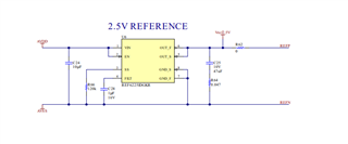

ADS127L18在双极模式下的 REFP 和 REFN 引脚的正确配置是什么、AVDD1 = 2.5V、AVSS =-2.5V?
此外、您是否可以推荐在此配置中适用于驱动 ADS127L18的电压基准器件?
REFP - REFN 为2.5或4.096V 是可以的。
    您好 Robert:
    使用双极电源时、请将 REFN 连接到 AVSS 或-2.5V。  基准电路也应以 AVSS 为基准。  在这种情况下、可以使用2.5V 或4.096V 基准值。
    该评估板使用 REF6225、非常适合交流信号和更高 带宽的输入。  为了获得出色直流性能、新型 REF54器件将在直流附近提供更好的直流精度和更低的噪声(更低的1/f 噪声)。
    对于以下任何参考选项、您都需要在 ADS127L18中启用 REFP 缓冲器、以便获得出色性能。
    2.5V 选项:
    REF6225
    REF54250
    4.096V 选项:
    REF6241
    REF54410
