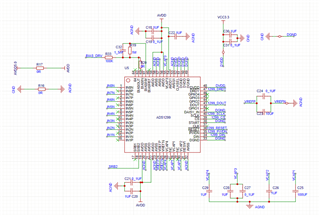

我设计了一个电路板 ads1299 + esp32来测试 EEG。 但我不能使 ads1299工作.
电源后、PWDN 和 RESET 都被拉至 vcc3.3v、但 vcap1接近0v。
您能帮助了解一下这个设计吗?  我不知道该怎么做。
非常感谢。
    您好、Allen、
    您似乎错过了与其中一个 AVDD 引脚的连接。 请查看所有 AVDD 和 AVDD1引脚、并使用 DMM 确认它们正确测量5V 电压。
    所有模拟和数字电源完全斜升后、您可以向 nRESET 引脚提供复位脉冲、器件应进入正常运行状态。
