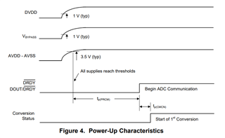

我很快就必须测试包含 ADS125H02的 PCB。 如果仅连接 DVDD、ADC 是否会损坏? 在这种情况下、输入可以保持悬空、还是应该连接到 GND (模拟电源问题相同)? 是否可以测试与 ADC 的 SPI 通信、或者在没有模拟电源电压的情况下不要与 ADC 进行通信?
感谢您的支持。
    尊敬的 nameduser:
    ADS125H02有一个上电复位(POR)、该复位在所有电源建立之后才会触发、如下所示。
    在 POR 释放之前通信不可用、因此当 AVDD 和 HVDD 未上电时、您将无法与 ADC 进行通信
    -布莱恩

    我懂了。 为您提供的基本指导是确保没有信号施加到任何未上电的域(AVDD、HVDD、DVDD)。 如果 DVDD 已通电且应该没有问题、您可以向 ADS125H02发送 SPI 信号。 您就不会得到 ADC 的任何响应
