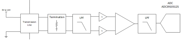

    感谢您的帮助。 需要明确说明的是、ADC3910xxx 不会将输入偏置到 VCM? 在这种情况下、这里是我的设计要求、也许我们可以找到一些问题!
    • ~10MHz @-3dB
    • Vmeas = 0V 至1.8V
    • 通过差分对进行遥感、具有100 Ω 特性阻抗
    • 需要100 Ω 端接

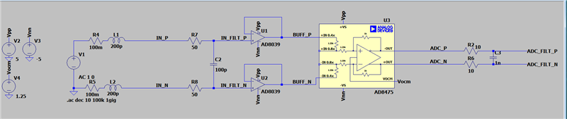

    现在,这是我拥有的(抱歉,它是在 LTSPice ):
    在电路仿真中、我将 LPF 也用作终端。 让我知道,如果你能想出另一种方法来完成这个!

    尊敬的 Ethan:
    您计划为 AD8475放大器使用哪些电源电压?
    您是否检查过、这对于到 ADC 的直流耦合是有效的?
    放大器的 VOCM 引脚将连接到 ADC 的 VCM 引脚、从而为 ADC 的模拟输入正确提供共模电压。
    对于终端、我要将10欧姆系列电阻放置在靠近放大器输出的位置、然后放置您的低通滤波器。
    不确定放大器和 ADC 之间的长度、但通常需要在滤波器任一侧进行反向端接。 您都可以在任一侧放置500欧姆电阻。
    接下来、您需要在 ADC 的输入附近添加一个10欧姆的串联电阻。
    Rob
