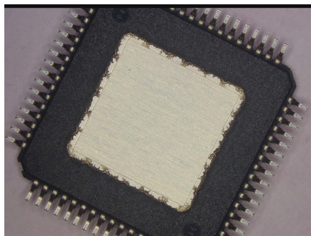

客户报告了 ADS1605IPAPT 的 PowerPAD 上发生氧化。
请帮助检查是否有任何问题需要使用。
发票:83849089  INV. 日期:03/28/25
     库存号:595-ADS1605IPAPT      数量:20         (Mouser PO 编号029-3B670)
      团队好、客户收到的零部件共20件、都有氧化问题、
     请帮助确认它是否正常,如果会影响功能,谢谢。

    我明天会跟进此事。  您是否有一张显示氧化的器件图片?

    您好 Manuel、
    感谢您发送编修。  这不是氧化的、而是会"泄漏"到散热焊盘外围的模塑化合物。  这是在 IC 封装期间可能发生的正常组装变化。  假设其他器件在散热焊盘外围发生类似的模具泄漏、这不会导致器件出现任何功能问题或焊接问题。  客户在使用这些器件时不应有任何问题。
    如有任何其他问题或疑虑、请告知我。

    请注意、客户问题不是氧化
    但模塑化合物"泄漏"到散热焊盘的外围。
    不会导致任何功能问题或焊接问题、因此不应担心。
