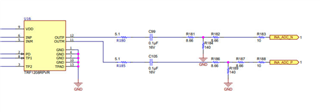

您能否 澄清 TRF1208EVM 原理图是否有误、因为随附的图显示 C71和 C63为0.1nH。 同样、在 TRF1208PVR 数据表(表8-2)中、使用电感器代替电容器

    你好、Liston、
    您分享的原理图不适用于 TRF1208EVM。 TRF1208EVM 电路板上只有 TRF1208器件及一些相邻元件。 您能否确认所查看的电路板?

    感谢您共享器件名称。 ADC12QJ1600是缓冲输入 ADC、因此输入回波损耗应该相当好。 这意味着、将 TRF1208的输出与通带中的100欧姆差分匹配后、ADC 的行为应与 TRF1208预期一致。
    TRF1208是一款低输出阻抗放大器、因此此处需要一些匹配以提供预期的响应。 在宽带匹配上、通常在 TRF1208之后直接使用3dB 至5dB 电阻 Pi 或 T 衰减器、以将输出阻抗设置为100欧姆差分、然后可以后跟两个50欧姆单端滤波器或100欧姆差分滤波器以提供适当的响应。 此方法见下面的 TRF1208-ADC12DJ5200EVM 原理图。
    在上面的中、R181、R182、R184在 OUTP 输出端构成一个电阻衰减器、R186、R187、R189在 TRF1208的 OUTM 输出端构成另一个电阻衰减器。 这些电阻衰减器的物理位置靠近 TRF1208的输出。 在这种情况下、这些衰减器的值为3dB。 衰减越高、损耗越大、但匹配越好。 然后、电路板上有一个距离、该距离使用100欧姆差分传输线连接到两个10欧姆电阻器和 ADC 本身。
    此 EVM 展示了一种实现匹配的宽带方法。 如果需要一些滤波、滤波器将直接放置在电阻衰减器之后、可以是2个单端50欧姆滤波器、也可以是100欧姆差分滤波器。
