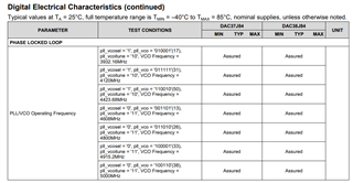

数据表提到"随着 P*M 比率的增加、电荷泵电流需要相应地增大"。
我假设这应该是"P*M 产品"而不是"P*M 比率"。
数据表描述了 P*M =400需要外部环路滤波器的"极端"示例,因为我们超过了最大电荷泵电流。
我的 P*M = 48 (/4预分频器、/8 M 分频器)、这是否需要外部环路滤波器?
数据表显示 P*M =8需要600uA。 最大电荷泵电流为1550uA、因此 P*M >~16时似乎需要外部滤波器、这是正确的吗?
是否有用于对环路进行建模的工具?
如果没有、VCO 的传递函数是否可用、以便我们可以对其建模?
似乎我需要根据我的特定 P*M 来定制零点极点

    您可以解释为 P*M 乘积。 理想情况是当 P*M 足够大时、PFD 频率将位于较低的一侧
    请告知您使用的 PFD 频率是多少。 我们建议按您可以设置的最高 PFD 以实现理想相位噪声性能。 PFD 频率越高、环路更新以抑制噪声的速度就越快。

    我不能肯定你在这个问题背后的推理。 我很抱歉,如果你能澄清声明 P*M >~ 16将需要外部过滤器的意图? 通常需要外置过滤器与大量的 P*M 产品。

    不、很抱歉、我们没有此类模型可用。 我们的典型用例是客户将 PFD 提高到最高速率(如500MHz)、以实现出色的相位噪声性能。 我们没有遇到使用外部环路滤波器的需求。
    [/quote]
    我们的 PFD 为83.968MHz、VCO 为4030.464MHz、因此 P*M=48。 这也是我们的 DACCLK 输入(N 分频器= 1)。
    我的推理是、将 P*M 从8倍增加到16倍会使电荷泵电流从600uA 增加到1200uA。 前者会将环路增益减小2、后者会将其增加2、同时产生相同的环路动态。

    您在下面的评论是一致的,将会有效。
    我的推理是、将 P*M 从8倍增加到16倍会使电荷泵电流从600uA 增加到1200uA。 前者会将环路增益减小2、后者会将环路增益增加2、同时产生相同的环路动态。
