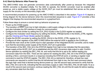

我目前正在研究包含 AMC131M02的设计、但我遇到了问题。 我为引脚13提供了适当的3.3V 电源和8 MHz 输入时钟、但我看不到芯片次级侧上有任何隔离式输出电压。
您是否知道这可能是什么原因造成的? 为其上电或启用输出是否需要任何特定配置? 我会分享我所从事的设计的图片。

    直流/直流转换器必须配置为开启。  请按照数据表中的启动说明正确配置器件并为其加电。
