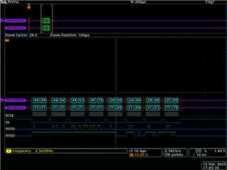

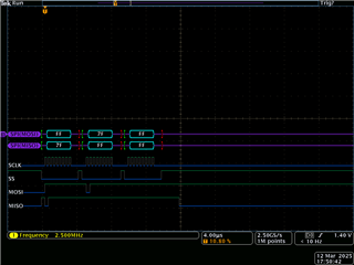

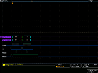

    在配置 ADC、发送 START 命令以及尝试读取数据时、是否可以向我发送逻辑分析仪捕获的数字通信数据?
    Angel
    嗨、Angel、
    随函附上一些迹线:
    我更改为连续模式、但结果保持7FFFFFFFFFh
