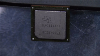

    我们         之前在多个电路板中使用了该元件(DAC38J82)。  此外、 我们             在 某些 电路板中使用了类似的元件(DAC38J84)、它是4通道硬件/软件兼容版本。      上述 批次的问题  非常 奇怪、  我们       以前没有遇到过相同的问题。   在此 组件中 、 SPI 配置  失败; 我们  配置了 一个 GPIO 引脚 并 将 其分配到   LED 上。  对于 这个 批次、 有时 它  无法 正常工作。  我们   从 另一个 批次中准备好了  它并 有效了。    本 节的原理图 将   作为  附件提供。
    大家好、这听起来很可能是组件质量问题、尤其是在控制电路已在之前的设计版本中得到验证的情况下。 请检查组装质量。
    您好、如何找出具体原因? 是 DAC38J82本身吗?

    我们 有 4个  采用 相同 PCB 设计的板。  所有  其他 电路板 都是 相同 的、并 具有 良好的 运行 性能。  只是     这 批  元件出了问题。  我们    用 另一 批替换了该组件 、并且  运行 良好。
    您好、
    您是否直接从 TI 购买了这批器件? 如果不是谁?
    Rob
    从 Mouser 、附件是相关的测试视频,请看一下,谢谢
    e2e.ti.com/.../video_2800_14_2900_.mp4
    您是否通过将其中一个"坏"批处理设备重新加工到返工板上进行了测试? 我怀疑当将器件更换为不同的器件时、问题不是由返工本身来解决。 如果您已完成此操作、但它仅适用于以前的一批设备、请 通过此处提交请求单: https://www.ti.com/info/customer-support.html 、这将为您提供进一步的帮助。
