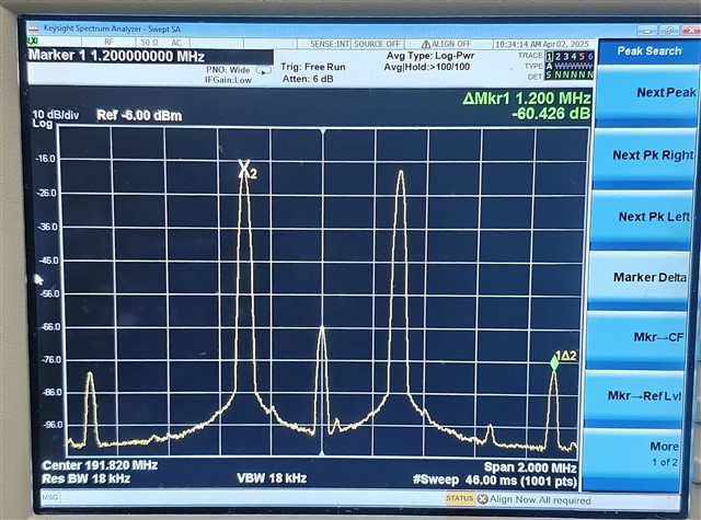

客户在射频站工程中使用 DAC3484、发现在某些频率 范围内测量的 IMD3可能小于60dbc、性能不合格、如数据表所示。 客户使用 LMK04826&TRF3705IRGET 作为 时钟发生器和调制器。 它们的配置 为:fDAC=BitLocker 1228.8MHz、8倍插值、Fdata=153.6MSPS、20mA、184.32MHz。 下图显示了带边界点处的互调测试值(如果信号由 DAC 直接输出)
数据表 列出了 IMD3应处于58和65dbc 之间的正常范围。  如上图所示、客户 PCBA 的测试结果表明、在频带边界点、IMD3为58到61dBc、尽管在频带184.32MHz 的中心、IMD3约为63到65dbc、 客户的  标准是 IMD3为 >60dbc、因此一些 PCBA 无法通过测试。

客户测试了 PCBA、其 信号源直接将信号提供给 DAC3484、DAC 直接输出信号差分线路以连接平衡-非平衡变压器、以进行直接测量。

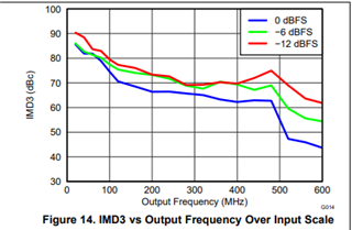

    客户可以降低每个音调的输入功率级别、以查看性能是否可以更好。 例如、数据表图显示 IMD3性能可以在每个音调-12dBFS 时得到进一步改善
    下面的数据表性能图显示、在184MHz 条件下、DAC3484的 IMD3优于-70dBc。 因此、我怀疑客户导致 DAC3484过驱。 小于60dBc 的 IMD3性能处于低性能方面。

    规格中的测量值是是否打开 DAC3484的内部6dB 增益? 我们现在将打开内部6dB 增益。
    寄存器0x02、位[5]、设置后、混频器输出添加6dB 增益。
