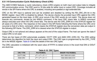

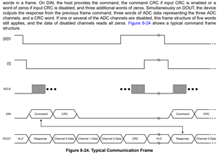

嗨、在 AMC131M03空命令上输出数据的 CRC 计算中、3个 ADC 输出数据或响应数据+ ADC 数据的 CRC 计算也必须进行 CRC 计算。
对于输入和输出数据、CRC 都是使用 CRC 类型寄存器位计算的?
如果 MCU 将数据发送到 amc131m03、则发送 CRC 多项式我们必须仅使用提供 CRC 类型。
ADS131M04也同样如此。
Srinath
    您好、Srinath、
    该器件始终发送带有 DOUT 的 CRC、其中使用响应和3个 ADC 数据输入。
    您可以使用 MODE 寄存器中的 REG_CRC_EN 位、为 MCU 发送 CRC 配置器件。  如果禁用了 CRC、则需要在 DIN 上发送一个零字、而不是 CRC。
    要使用的 CRC 类型可以通过 MODE 寄存器中的 CRC_TYPE 位进行配置。
    谢谢。
