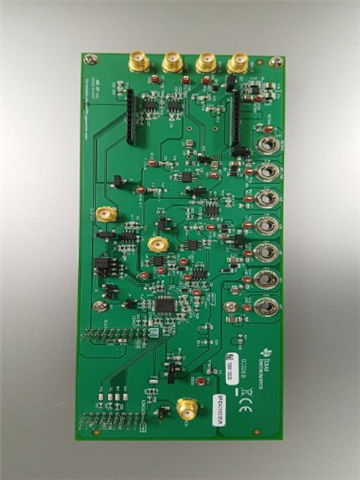

我正在使用此电路板、但遇到了在 TP6上只显示-5V 的问题。
我已根据入门指南配置了所有跳线。
可以了
VCC = 9V
VSS =-9V
VDD、VIO REF_PWR = 5V (这些使用公共电源电压)
GND、REF_GND = 0V (共用)

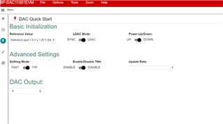

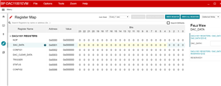

我似乎无法通过寄存器映射或 DAC 快速入门更改 TP6处的输出。

    您好、Joseph:
    请确认以下内容、我可以帮助进行调试-
    1.是显示的 GUI 状态  硬件已连接  ?
    2.如果是、请将 LDAC 模式更改为 同步  和上电/断电至 向上
    3.跳线配置是否与下图所示相同-
    4.如果 DAC 输出仍然没有变化、 请检查下载的 SW 文件并读取以下位置的 readme.txt:...\bp-DAC11001EVM-1.0.0_installer_win\install_image_bp-DAC11001EVM-0P\bp-DAC11001EVM\app\patch\、然后按照说明进行操作。

    谢谢 Sanjay!
    现在我能够设置输出。
    我需要更新补丁文件。
