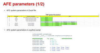

对于新的 Latte 2.8版本、在 GUI 模式下设置 AFE 系统参数配置后、如何迁移到脚本模式?
如果我在 GUI 模式下加载 AFE 系统参数的 Excel 配置文件、它是否会同时在脚本模式下显示?

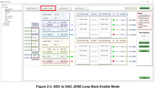

我的客户希望将 Latte (V2.8)与 AFE7900EVM/AFE7950EVM 配合使用作为中继器。

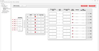

我找到一个将 AFE79xx 描述为单芯片宽带中继器解决方案的文档、我注意到旧版本的 Latte 中有一个 JESD 环回功能的开关按钮。
但是、在新版本的 Latte GUI 中、此按钮不再可用、我不确定如何现在启用此功能。
https://www.ti.com/lit/pdf/sbaa525

    1.从2.8版开始,我们建议所有新用户只能开始使用 GUI 模式。 脚本模式适用于已使用脚本的用户以及 GUI 模式不支持的特殊情况。 对于 GUI 不支持的模式、TI 可以提供脚本。 如果在 GUI 中加载了 Excel 配置、则它不会在脚本模式下显示。
     GUI 不支持的 JESD 环回模式情况(即使在以前的 GUI 版本中也是如此)。 即使该按钮显示在 GUI 中、也无法按预期工作)。  应用部分2.1.4.1.1至2.1.4.1.5中显示的 JESD 环回模式  可以通过附加的脚本进行配置。
    e2e.ti.com/.../JesdLoopbackModeScripts.zip
