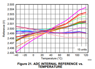

AMC7891数据表表明 VREF 通常为2.5V、但没有指定最小值、最大值或容差。
您能否就量化 VREF 的 变化方式提供一些指导?  我们试图基于它进行一些电路设计计算、但我们需要知道我们需要适应多大的可变性。
提前感谢、
Chris
    您好、Chris、
    温度范围内的基准电压图给出了基准电压变化的一般概念。 +/-5mV 是参考变异的安全选择、但实际变异可能要小得多。
    Erin
