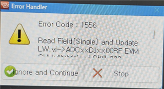

ADC12DJ5200RFEVM 板无法正常工作。 我想请求一些帮助。
  • ADC EVM 板:ADC12DJ5200RFEVM
  • 主 FPGA 板:TSW14J59EVM
  1. 使用 ADC EVM GUI 完成校准(遵循手动分步操作)。
  2. 使用 TSW14J59EVM GUI 成功下载了固件。
  3. 步骤2之后、连接到 ADC EVM 板的 PC 的驱动程序意外卸载。
  4. 点击 ADC EVM GUI 中的"Update Temperature"按钮时、会显示错误代码、如附件的图中所示。
  5. 点击"Stop"按钮时、ADC EVM GUI 会意外关闭。
    谢谢。 KB
    尊敬的 KB:
    请重新安装 ADC EVM GUI。
    执行此操作之前、请将 PC 设置更改为英语。 看看它是否起作用。
    Rob
