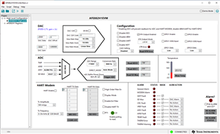

    您好 Joseph、
    为了参考、我在没有连接 EVM 的情况下截屏了。 这就是为什么它处于演示模式。

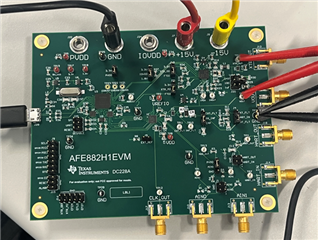

    您能拍下 EVM 的照片以显示跳线连接吗? 可能有助于调试输出。  是否连接了+15V 和-15V 电源?

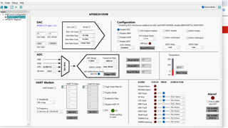

    下面是如何设置 EVM:
    我认为跳线设置已设置为默认值、如用户指南中所述。 对于 GUI、我也不需要进行太多更改:
    I 启用了 XTR 输出、默认输出模式设置为±11V。 我使用零标度、中标度和满标度的设置检查了输出。
    零0x0000 - AFE 输出:0V、XTR 输出:-11.1V
    中间0x8000 -  AFE 输出:1.25V、XTR 输出:-0.7mV
    完整0xFFFF - AFE 输出2.5V、XTR 输出:+11.1V
