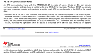

大家好、我的怀疑是、在 AMC131M03中、它将在从 MCU 读取期间发送5个字的数据。 因为 im 使用24位数据长度。 3个 ADC 数据将为24位。 我想确认,当数据长度寄存器配置为24位时,第1和第5个字、响应和 CRC 也将以24位的形式出现。 或者是16位数据。
请澄清这一疑问
    您好、Srinath、
    如果器件配置为24位模式、则所有字都将采用24位格式。  对于3个 ADC 值、它将是完整的24位 ADC 数据值。  对于其他字(响应和 CRC)、 16位数据将用零填充至24位长度(在末尾填充)。
