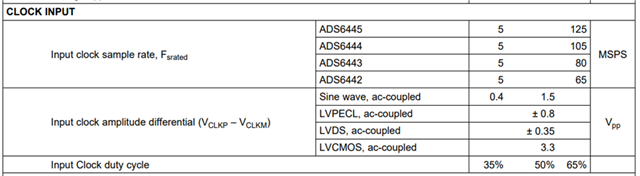

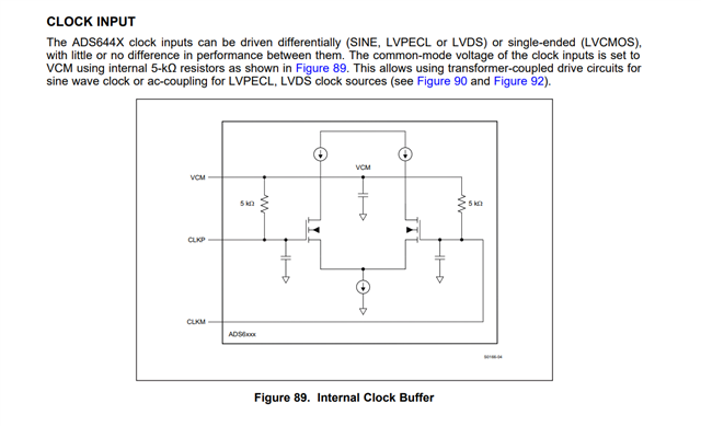

嗨、我当时正在浏览数据表。 我想了解 CLKP 和 CLKM LVDS 电压规格。 在数据表中、我们仅提供差分电压信息、没有关于 CLKP 和 CLKM 可以接受何种共模电压的数据。 这些引脚是否接受任何共模电压、或者我们是否必须对它们进行交流耦合?
    您好、
    共模通过 VCM 引脚设置、并且应针对 CLK 进行交流耦合。
    Geoff
