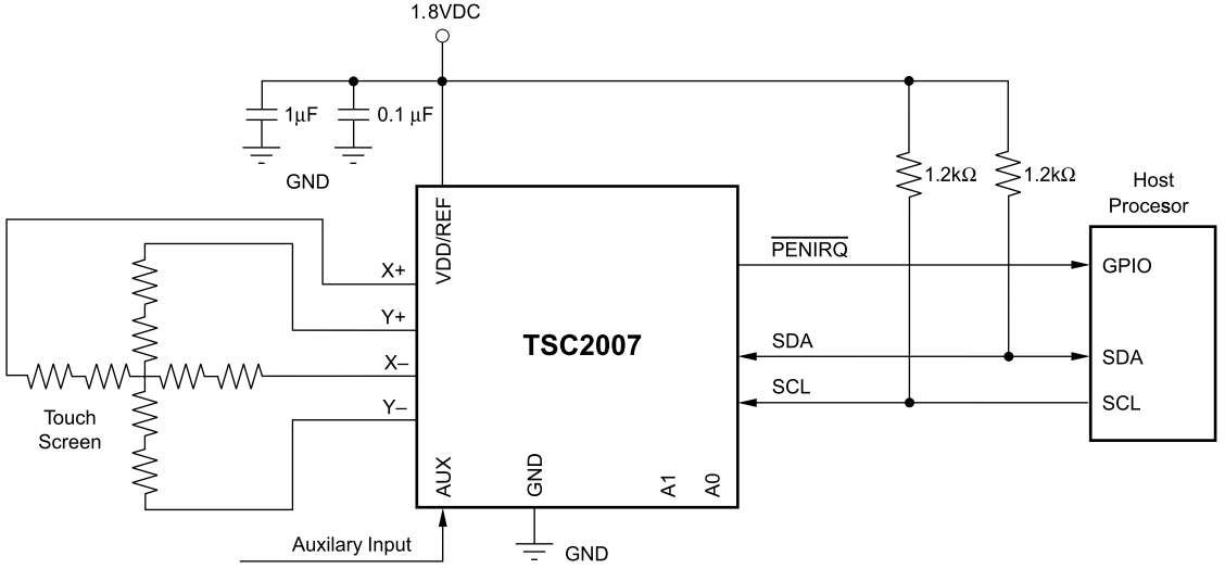

部件号:TSC2007 工具/软件:
大家好、支持团队。
我在下面收到了客户的询问。
[Q]
数据表显示了下面所示的代表性电路、
但 SCL 和 SDA 上拉电阻器是1.2 kΩ、对于 I2C 上拉电阻器而言是一个低电阻值。
上拉电阻器是否必须是1.2 kΩ?
是否可以使用其他值(例如4.7 kΩ)?
HIG
大家好、支持团队。
我在下面收到了客户的询问。
[Q]
数据表显示了下面所示的代表性电路、
上拉电阻器是否必须是1.2 kΩ?
HIG
Hi Higa-San、
1.2k 不是特定于器件、我认为它有点低。 所需值更依赖于系统。 这是一份很好的应用手册、可帮助确定正确的值: https://www.ti.com/lit/an/slva689/slva689.pdf?ts = 1745337458555&ref_url=https://www.253A%252F%252Fwww.google.com%252F
