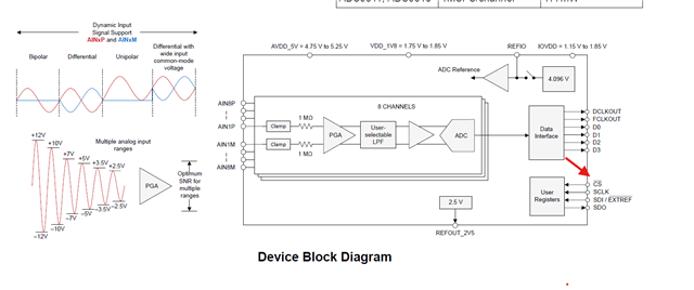

ADS9813 ADC 可以通过 SPI 高速向 MCU 传输数据?
我们仅使用1MSPS 的采样率。 那么是否可以通过 SPI 传输数据?
如果无法实现、那么我们能否将 DCKOUT、FCLKOUT、DO、D1、D2和 D3与微处理器或微控制器配合使用/对接?
请指导我完成此操作。 提前感谢。
我期待收到您的答复。
Neel Shah
    嗨、Neel、
    感谢您的发布。 您计划在哪种类型的应用中使用 ADS9813?
    用于数据传输的源同步接口与 SPI 不兼容。 您只能使用 SPI 来配置器件寄存器。 我们仅测试了具有 FPGA 的数据接口。 ADC 可与  具有 PRU 接口的 MPU/MCU (例如 TI Sitara MPU/MCU 器件)搭配使用。 但是、我们尚未针对 ADS9813对此进行测试。 我 在这里链接了与现有 ADS85x8器件使用的 PRU 解决方案。 Sitara 团队可能会提供有关此解决方案的更多详细信息。 如果您愿意、我可以将它们循环入。
