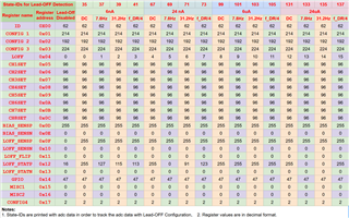

    为了完成该实验、我们定义了一些导联脱落检测状态、并对其进行编程、以在定义的时间内从一种状态切换到另一种状态。 这里我附加了一个图像、其中包含   ADS1299寄存器配置的 LEAD_OFF 状态 ID 定义。

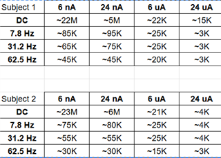

    感谢您继续参与本主题的讨论。 我想分享我们收集到的其他一些观察结果、希望您能提供更多见解。
    ‑kΩ 尤其令人困惑的是、对于直流导联 MΩ 断开检测、我们在 nA 励磁(随附图像)下看到非常高的阻抗(在 M Ω 范围内)、然而、使用 μA Ω 励磁时、不仅阻抗显著下降到 M Ω 范围内、而且所有断开或连接的通道都开始相互镜像。
    我们确保在读取阻抗之前具有更长的稳定周期、并且我们的 RC 低通滤波器(具有1nF 分流器的1 kΩ 系列)在这种情况下不应产生明显的时间常数。 假设即使在像我们这样的直流耦合配置中、TI 也支持直流引线‑off 电路、这些差异仍然令人困惑。

    您好、Ryan、
    感谢您的答复。
    我想重点介绍一下我们的 62.5 Hz (FDR/4) 我先前分享的表格的结果:
    主题 励磁 62.5Hz 时的阻抗
    1. 6nA 和24nA ~ó n 45 kΩ
    1. 6 μA   ~20 kΩ  ( 变化>50% )
    1. 24 μA   ~3 kΩ ( 变化>90% )
    2. 6nA 和24nA ~ó n 30 kΩ
    2. 6 μA   ~15 kΩ → (~ 50%的变化 )
    2. 24 μA   ~3 kΩ →~30 kΩ (~ 变化超过90% )
    关键观察结果: 阻抗在我们改变时大幅摆动 仅激励电流 而不是频率

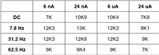

    您好、Rayan、
    我们还通过固定的实现了这一点 10K 电阻器
    案例1:这种工具设置 当激励频率保持恒定且电流变化时、阻抗结果也存在偏差、但它看起来在20%以下的限值下。
    案例2:主题上的设备设置  出现了更多偏差。
    我们想了解这种差异在上述两种情况下背后的原因。
