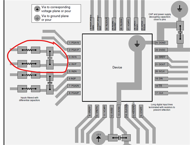

我在布局示例和开发套件上看到、输入线路上有许多无源器件
 在我看来、它只需要一个4.7NF、它建议使用一些患者保护电阻器、这是正确的吗?
在典型应用中、有一个示例没有无源器件(如果不使用呼吸功能)。 此示例是否仅与呼吸相关?
现在、当我查看一下开发套件时、情况有所好转。

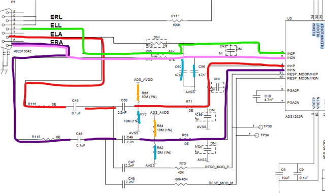

在这些选项中、假设我只想使用2个电极、一个导联 EEG。  在我的设计中、我使用 IN1P 和 IN1N、包括4.7nf 电容器。
在开发套件上、我一直在使用 ERA 和 ELA、但这似乎与我打算做的不匹配。
它看起来我应该使用 ell 和时代,但在开发软件上我的选择是●ECG 导联 I
●心电图导联 II
●ECG 导联 III
●ECG 导联 aVR
●ECG 导联 aVL
●ECG 导联 aVF
我在通读文档时有点困惑、它们是如何映射到 IN1P 和 IN1N 的。

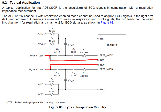

    ADS1292R 主要用于 ECG 应用、既可用于2个 ECG 通道、也可用于1个 ECG 通道和1个呼吸通道。 当然、任何生物电势信号都可以通过同一 IC 进行测量(前提是 SNR 足够)、但建议的信号链元件及其从电极输入到 INxP/N 引脚的映射方式是在考虑 ECG 和呼吸测量的情况下完成的。
    EVM 上的通道1电路设计为呼吸接收器通道。 由于您只需要评估一个 EEG 通道、因此我建议仅使用通道2。 该通道是直流耦合的、仅在路径中使用一阶抗混叠滤波器。 默认情况下、IN2P 映射到 P5.3 ("ell")、IN2N 映射到 P5.1 ("era")。 在 GUI 中、使用示波器、Histogram 和 FFT 选项卡来分析数据。

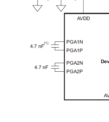

    PGAxP 和 PGAxN 之间的4.7nF 电容是内部增益级输出端的额外抗混叠。 ADS1292R 数据表对此进行了详细说明。
