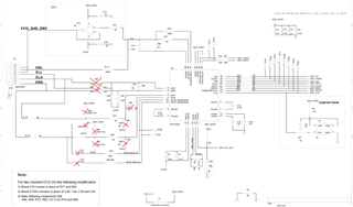

我目前正在评估 ADS1291 使用了 ADS1x9xECG-FE 开发板 、它最初随附 ADS1292R 。 对于我的用例、我将 ADS1292R 替换为 ADS1291、并进行了相应的硬件修改以便与配合使用 仅限通道1 。 我随附了更新后的原理图以供参考。

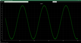

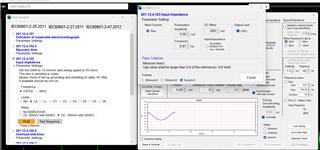

电路板由供电 单极3.0V AVDD 、我正在使用 内部基准 。 当我使用执行输入阻抗测试时、就会出现问题 Whaleteq 的 SECG 仿真器 、适用于:
  • LA :1 mV、1 Hz 正弦波叠加在 A 上 -300mV 直流失调电压
  • RA :0 mV
在此配置中、 ADS1291饱和 而不是正弦波、我看到了 A 所需的时间 。 有趣的是:
  • 如果捕获正确、则会捕获正弦波 直流失调电压为0mV 或+300mV

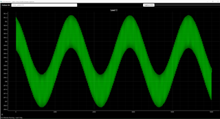

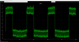

  • 为了进一步研究、我设置了 PGA 增益为1 并缓慢改变直流失调电压。
    • 所需的工作电压 -20mV 直流失调电压
    • 如果超过-20mV (即使在-24mV 下)、输出将饱和、并且 I 获得方波脉冲。
