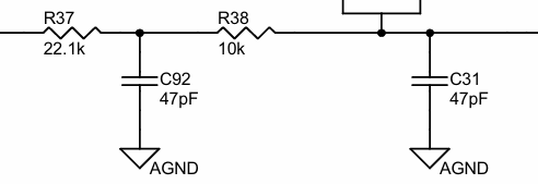

我们使用的是 ADS191器件。 在查看 ADS1298的参考设计时、我注意到它包含两级 RC 滤波器、其截止频率为153.225kHz 和338.627kHz。 我的问题是:由于 ECG 信号的频率在0.05 Hz 到150 Hz 之间、为什么这些截止频率设置得如此高? 在开发套件中实施此功能是否有具体原因?

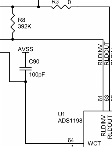

我还有一个关于 RLD 同相放大器的问题。 在开发套件中、增益设置为单位增益。 我们能否增加该放大器的增益来进一步降低共模噪声? 我知道放大器稳定性的重要性、但考虑到稳定性、我们是否仍可以提高增益来帮助更大限度地降低共模噪声?

    ADS1298EVM 中的 LPF 滤波器设置为抗混叠滤波器、不需要在相关带宽内。  此外、使用较大值的元件可能会向系统引入更多的共模噪声、因为这些元件的容差变化会影响线路上的总噪声。
    RLD 同相放大器旨在驱动一个与 在其他电极上检测到的共模噪声相等且与之相反的波形、以将其抵消。 增加 RLD 放大器的增益不会降低共模噪声、因为它将不再 等于 其他输入上的共模信号。
    Payton
    您好 Karthik、
    作为对我上一个答案的微小更正、RLD 放大器增益不是单位增益、您可以通过手动更改 R8来更改 RLD 放大器电路的增益。 您可以在这里看到增益的计算方式: 如何计算 RLD 或偏置放大器的直流增益?

    感谢您的迅速回复。 抗混叠滤波器不需要在相关带宽内。 假设目标信号为500Hz 或1000Hz、这意味着我的采样频率将为2kHz。 如果我将滤波器截止频率设置得高得多(例如156kHz)、高频信号不会与我的信号混叠吗? 在这种情况下、我需要防止混叠、对吧?
    当您说抗混叠滤波器不需要在目标带宽内时、这是否意味着 AFE 芯片本身会处理混叠问题? 您能澄清一下吗?
    我知道降低截止频率可能需要更大的元件值、这可能会引入热噪声。
    谢谢。此致
    Karthik P R
    尊敬的 Karthik:
    外部抗混叠滤波器 旨在衰减调制器频率(而不是采样频率)的混叠、因为采样频率下的信号噪声已经由通带中的数字 sinc 滤波器进行滤波。 您可以在下面的图56中看到通带在调制器频率的每一倍处如何混叠。
    抗混叠滤波器截止频率应远高于信号带宽、以确保滤波器不会对 目标带宽内的任何信号进行衰减(因为即使采样频率小于抗混叠截止频率、如果该频率太接近、 仍会发生一些信号衰减)。 ADS1298的调制器频率  在高功耗模式下通常为512kHz (fclk/4)、在低功耗模式下通常为256kHz (fclk/8)、因此这些频率需要通过抗混叠滤波器进行衰减。
