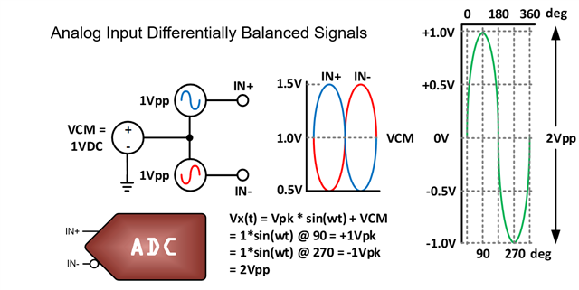

您好、
数据表指出、当我们将 ADC 设置为内部基准模式时、VCM 引脚输出1.5V。 我想知道 ADC 的实际基准电压是多少。   ADC 的满标量程范围是多少(-1.5V 至+1.5V)或(-1V 至+1V)。
我的 ADC 的差分输入为2Vpp、共模为1.5V。
    您好、
    该 ADC 的基准电压为1.0V。
    模拟输入共模或 VCM 为1.5V。 因此、模拟输入满量程为2Vpp 差分。 这意味着差分两侧的摆幅为0.5V、约为1.5V。
    因此、每个桥臂将以差分方式在+1V 至+2V 之间摆动。
    这张幻灯片可能有所帮助、请参阅下面的。
    Rob
